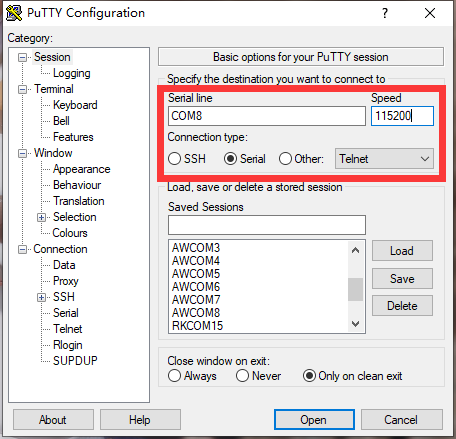

使用串口访问工具 PuTTY 打开串口,这里是 COM8,波特率 115200。
打开之后回车即可访问控制台。
