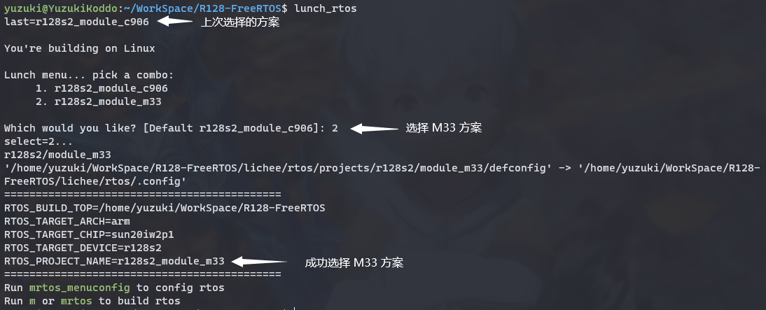

更换项目方案​
在开发过程中如果需要开发 M33 核心方案,需要重新执行 lunch_rtos 选择 M33 方案。
