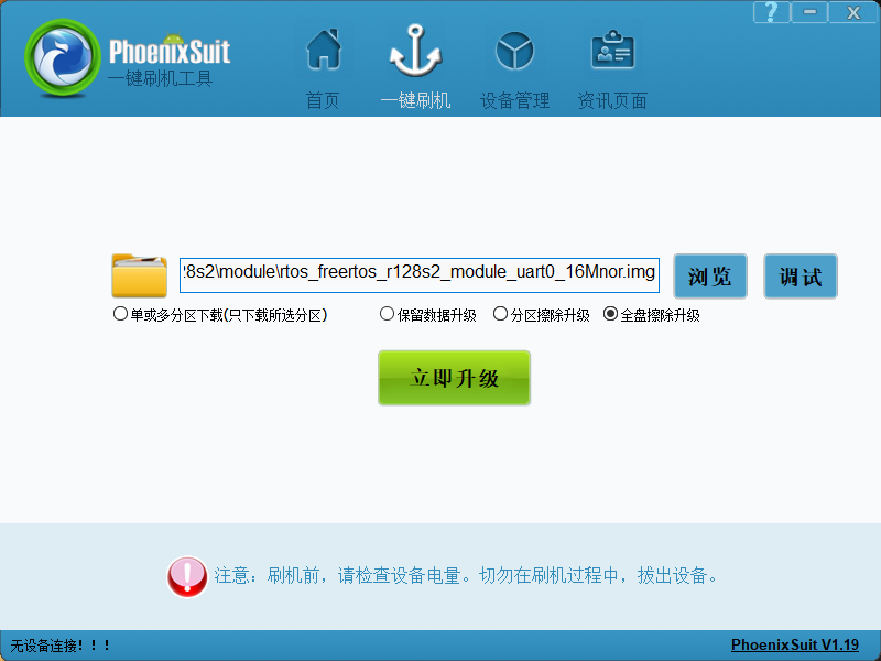

打开 PhoenixSuit 选择刚才编译出来的固件
开发板插入 USB OTG 和 串口,OTG用于烧录,串口用于查看输出。
然后按住 FEL 按键,轻点 RESET 按键开始烧录
烧录中,可以松开FEL按键了
