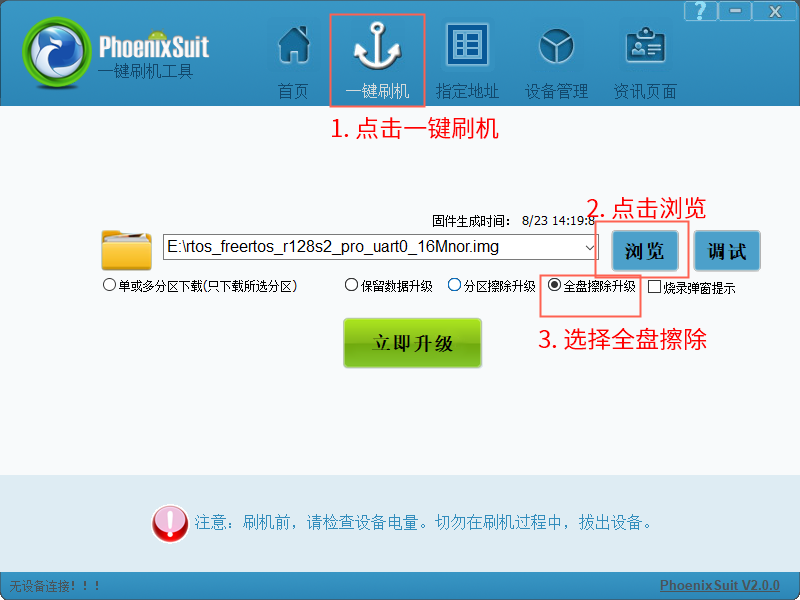

R128 支持使用 USB 烧写系统。对于 Windows 用户可以使用 PhoenixSuit 进行烧写。是最常用的烧写工具,通过数据线将PC和开发板连接, 把固件烧到开发板上。PhoenixSuit 支持分区烧写,适用于开发和小规模生产使用。
PhoenixSuit - Windows
打开PhoenixSuit
点击浏览,选择固件
点击全盘擦除升级
- 使用 USB 数据线连接 USB OTG (USB转串口也可以连接,用于烧录查错)
- 按住
FEL键,然后点击RESET键重置开发板
RESET点击后 PhoenixSuit 会自动进入烧录模式,开始下载
- 烧录完成

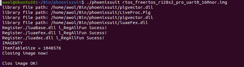

烧录
- 使用命令
sudo ./PhoenixSuit rtos_xxx_uart0_16Mnor.img下载烧录rtos_xxx_uart0_16Mnor.img
- 显示
Clos image OK!时,按住FEL引脚,点击RESET键使芯片进入下载模式
- 开始烧录
- 烧录完成
