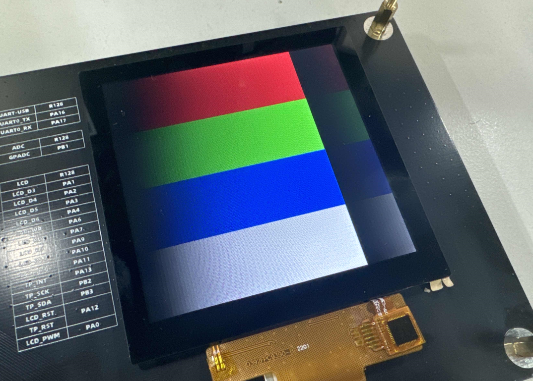

显示屏测试​
正常测试固件启动会显示 LOGO 图
可以使用以下命令测试显示屏
disp -c 0 1
此时屏幕将显示 ColorBar
