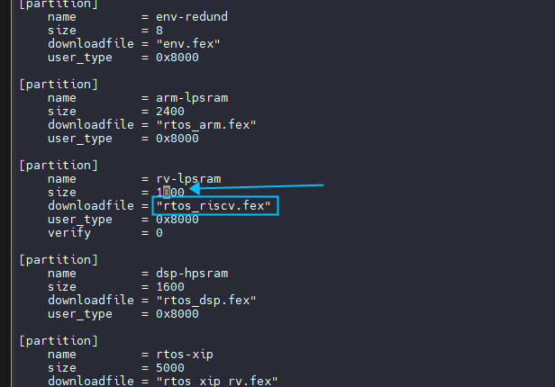

打包出现:ERROR: update_mbr failed​
24993+0 records in
24993+0 records out
6398208 bytes (6.4 MB) copied, 0.0271082 s, 236 MB/s
ERROR: dl file rtos_riscv.fex size too large
ERROR: filename = rtos_riscv.fex
ERROR: dl_file_size = 1579 sector
ERROR: part_size = 1000 sector
ERROR: update mbr file fail
这是因为 rtos_riscv.fex 太大了,分区容量设置过小。
解决方法​
  • 确定打包使用的分区表
运行打包命令,找到打包使用发分区表。例如这里使用的是 sys_partition_xip.fex
  • 编辑分区表
使用 cconfigs 命令进入目录,找到打包使用的分区表,编辑修改
  • 找到上面报错的行,修改 size 选项,单位是扇区。对于 NOR 方案请对齐。这里我们修改到 7000
  • 重新打包,正常通过
