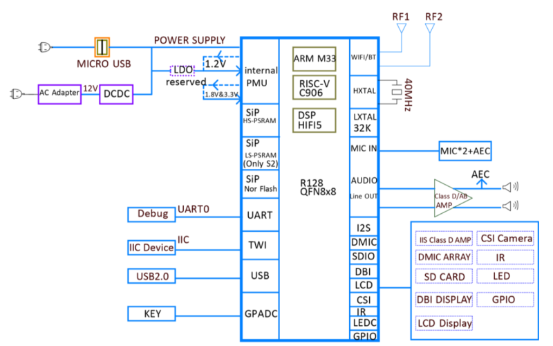

硬件系统框图
R128是一颗专为“音视频解码”而打造的全新高集成度 SoC,主要应用于智能物联和专用语音交互处理解决方案。
- 单片集成 MCU+RISCV+DSP+CODEC+WIFI/BT+PMU,提供生态配套成熟、完善的用于系统、应用和网络连接开发的高效算力;
- 集成 8MB/16MB/32MB PSRAM,为音视频解码、大容量存储、扫码以及网络连接提供充裕的高容量、高带宽的内存支持;
- 拥有丰富的音频接口 IIS/PCM、OWA、DMIC、LINEOUT、MICIN 以及通用通讯接口 IIC、UART、SDIO、 SPI、ISO7816卡接口;同时支持 U 盘、SD卡、IR-TX/RX;
- 内置 LDO、GPADC、LEDC,简化系统方案设计,降低 BOM成本。

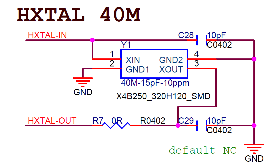

主晶振电路
- R128 DCXO模块推荐使用 40M 晶振以获得更好的射频性能。
- 晶振选型参考如下:
- R128集成 WIFI/BT功能,为获得更好的射频性能,建议晶振选型频率容限与频率稳定性均≤ 10ppm
- 晶体负载电容指标 CL,建议 CL≥10pF。CL过小会导致晶体温飘过大
- 晶体驱动能力 DL,建议典型值 100uW,最大不 超过 200uW。取值过小会影响晶体寿命。
- 外挂匹配电容大小根据晶振规格和 PCB而定,要求匹配电容+板级杂散电容总值等于晶振规格要求的负载电容大小。
- 串接电阻需要预留位置,便于调试振荡幅度处理 EMI 问题。
晶振参数不得随意更改,需保证晶体自身负载电容、外挂匹配电容、PCB走线负载电容三者匹配。

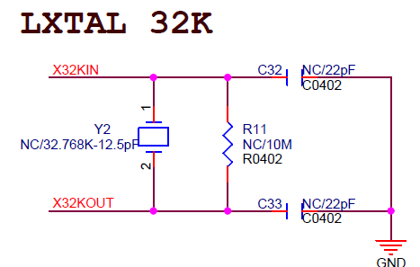

32.768K时钟电路
- 支持内部 RCOSC时钟,支持 HOSC校准,满足 32.768K时钟输出。
- 外挂 32.768K 晶振时,外挂匹配电容大小根据晶振规格和 PCB而定,要求匹配电容+板级杂散电容总值等于晶振规格要求的负载电容大小。
- LXTAL_IN/LXTAL_OUT 之间并接的电阻,必须保留,用于对频率微调。

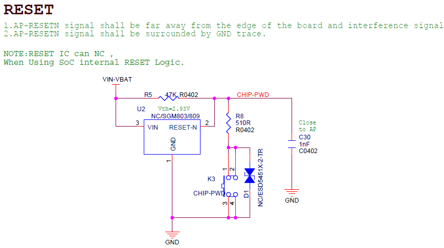

复位电路设计
R128可以选择使用外部复位 IC提供复位信号,也可以使用内部复位源。
- 内部上电复位触发门槛:VBAT爬升至约 2.4V;
- 内部下电复位触发门槛:VBAT跌落至 3.0V/2.9V/2.8V/2.7V/2.6V/2.5V(软 件可配置),详见 R128用户手册;
- 使用外部复位 IC 复位,时长不得低于 64ms;
- RESET Pin放置 1nF电容。

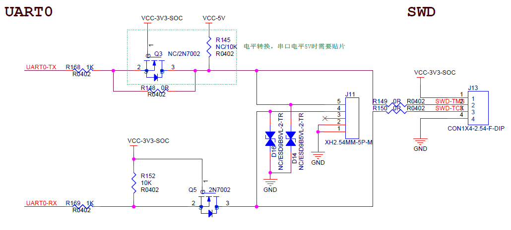

R128支持 USB(OTG)、UART、JTAG与 SWD 等多种调试方式,客户可根据需要选择合适的调试方式,建议在设计时对相应的调试接口预留测试点方便后续调试验证。

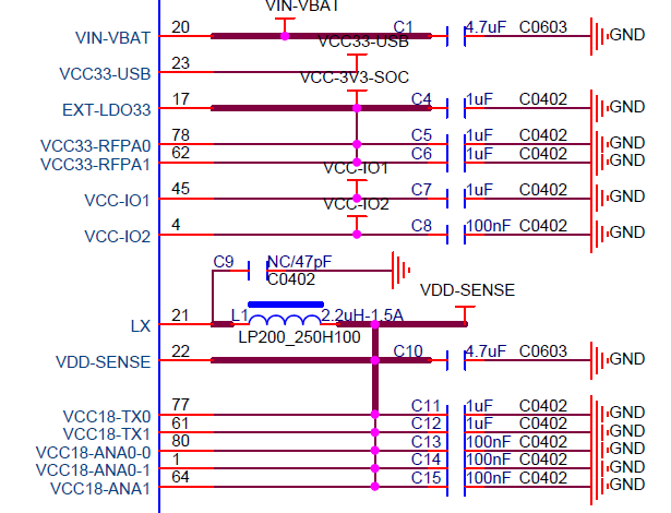

R128集成 PMU,外部仅需提供 VBAT 电源即可满足 R128 电源应用需求,其他电源由内部 PMU 产生。

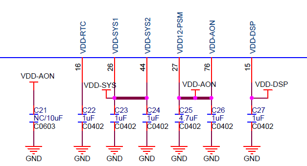

SOC端电源电容设计
R128 SOC端各电源要求滤波电容容值如下:
- VDD_LX管脚建议预留放置 1个 2.2uF电容;
- VDD_SENSE管脚建议放置 1个 4.7uF电容;
- VDD_CLK、VDD18_ANA1、VDD18_TX1、VDD18_ANA2、VDD18_TX2电源 pin建议各放置 1个 100nF电容,靠近管脚放置;
- VDD_DSP建议放置 1个 1uF电容,靠近管脚放置;
- VDD_RTC建议放置 1个 1uF电容,靠近管脚放置;
- VDD_SYS1、VDD_SYS2建议各放置 1 个 1uF电容,靠近管脚放置;
- VDD_AON建议放置 1个 1uF电容,VDD12_PSM 建议放置 1 个 100nF 电容,靠近管脚放置;
- VDD_3V3建议放置 1个 1uF电容, VDD33_LB1、VDD33_LB2 建议各放置 1 个 100nF 电容,靠近管脚放置;
- VDD_IO1、VDD_IO2、VDD_IO_5VTOL建议各放置 1 个 100nF 电容,靠近管脚放置;
- AVDD电源与 AGND之间至少 1个 2.2uF电容,靠近引脚放置。

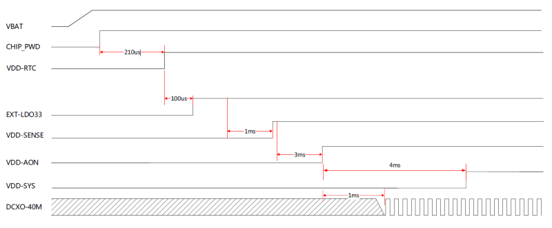

上电时序设计
R128各模块供电采用内部 PMU,其上电时序如图所示,时序描述如下:
- VBAT为 SOC外部电源输入,其上电至 2.4V附近触发内部 POR复位;
- 完成 POR 复位后,PMU各路 DCDC、LDO按照下图所示时序进行上电;
当使用外部 DCDC 或 LDO为 R128 的 VDD_IO1、VDD_IO2和 VDD_IO_5VTOL进行供电时,为避免电源从 IO漏电导致 SOC启动失败,建议使用 EXT_LDO(pin VDD_3V3)对外部 DCDC或 LDO 进行时序控制。

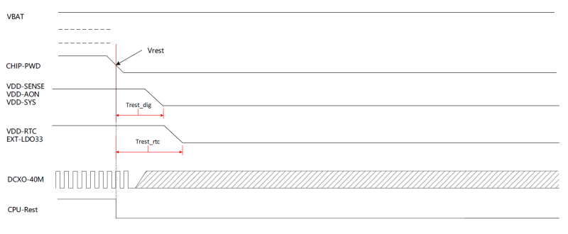

下电 时序设计
R128下电时序如图所示,时序描述如下:
- R128内部集成掉电复位功能,通过检测 VBAT电压触发复位,可软件使能掉电复位功能和配置门槛电压,详见 R128 用户手册描述;
- 复位信号拉低后,DXCO、RCOSC停止振荡,各路 DCDC、LDO停止输出。

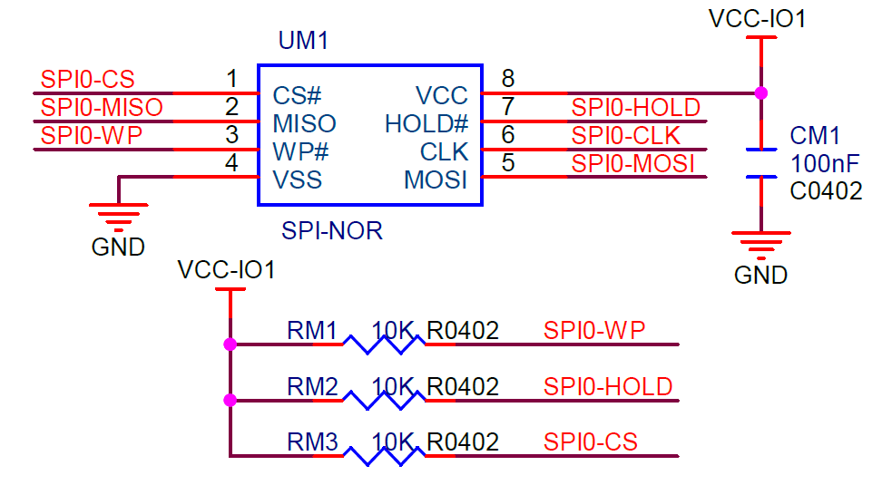

R128支持合封 SPI Nor FLSAH,支持外挂 SPI Nand/Nor、eMMC,设计说明如下:
- 使用合封 SPI Nor FLASH 时,VDD-IO1必须使用 3.3V电源;
- 使用外挂 SPI Nand/Nor、eMMC 器件时,可选择从 PA24-PA29、PB4-PB7&PB14/15、PA2-PA7 三个地方启动;
- 启动介质选择支持 Try 与 eFuse Select 两种方式;
- Try 方式启动顺序为 SDC0->SPI NOR->SPI NAND->EMMC,该模式仅支持轮询 PA 口的启动介质
- eFuse Select方式启动顺序由 eFuse决定,具体启动顺序及烧码值可定制
SPI NOR/NAND 参考设计

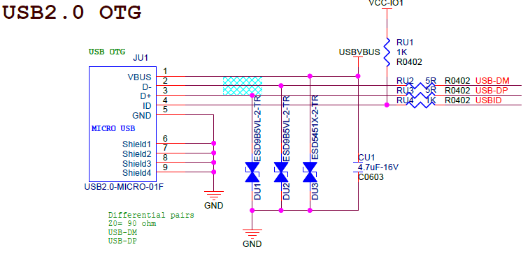

R128 USB接口具有 HOST和 OTG功能,在产品功能定义上需要注意区别。
- 若使用 Micro USB 供电,建议在 VBUS上放置限流和防倒灌 IC、TVS 保护器件;
- USB-ID 信号为 OTG 检测信号,上拉电压选择 USB-ID Pin所在电源域;
- USB-ID 信号到 SOC端的 GPIO 串接 1K~1.5K电阻提升 ESD性能;
- 建议在 VBUS 上放置稳压管和 TVS保护器件;
- D+/D-信号线为高速信号线,并接的 TVS 要求低容值,否则影响数据传输,以小于 4pF 为宜;串接预留 5 电阻。

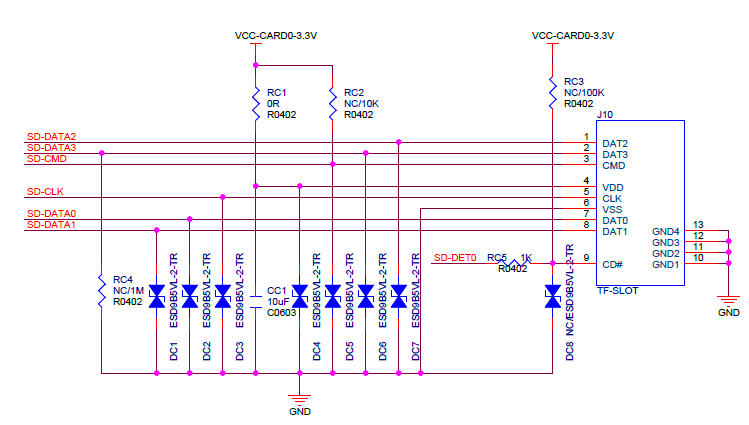

SD Card 电路设计
- SDC0-CLK串接 33R电阻,靠近 SoC摆放;
- SDC0-CMD和 SDC0-DET Pin芯片内部集成 15K上拉电阻,外部 10K上拉默认 NC;
- SDC0-DET串接 1K电阻,减缓 信号下冲和提供 IO ESD能力;
- 靠近 SD 卡座,每个信号 Pin放置 ESD器件。
- SD卡座电源 VDD预留串联 0R电阻,防止卡插入时,瞬间大电流烧卡。

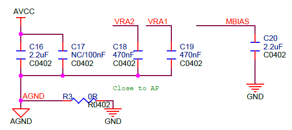

- AVDD对地电容为 2.2uF;VRA1对地电容为 470nF;VRA2对地电容为 470nF;MBIAS对地电容为 2.2uF;
- AVDD/VRA1/VRA2的 AGND通过 0R电阻单点到 GND;

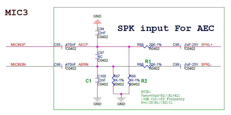

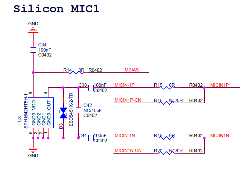

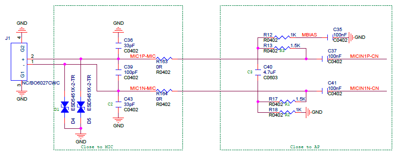

- MIC1-3建议组合成 2MIC+1AEC 电路;
MIC和 AEC参考设计如图所示。AEC 回路电阻电容参数与功放输出幅度和算法公司要求有关,参数以实际开发环境为准。

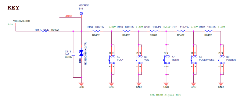

支持 1 路 GPADC 接口,12bit采样分辨率,9bit采样精度,单通道最高采样率为 1MHz,最大支持 8 通道,可以用作按键功能或采集电池电压使用。
- GPADC 量程范围为 0~2.5V,应用时建议使用 0.2~2.3V作为输入检测电平;
- 按键按键分压电阻,请使用推荐的阻值,如 5 个按键以下,推荐使用 1%精度电阻。添加按键时保证按键按下后,ADC网络电压范围为 0~1.08V,最小间隔大于 200mV。

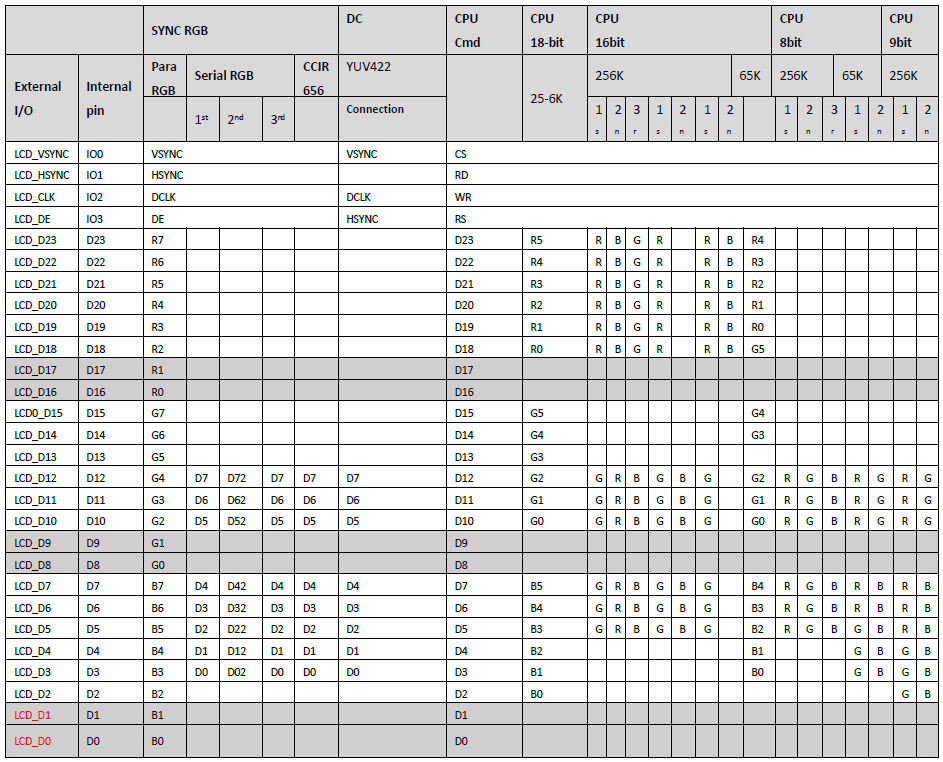

R128 支持一路 RGB屏接口和一路 SPI屏接口。其中 RGB屏接口可支持并行 RGB666 模式(1024x768@60fps)、串行 RGB模式(800x480@60fps)和 i8080模式(800x480@60fps),各种模式下管脚功能描述如下表。
SPI屏支持以下几种模式:
| 3 线 1 DATA | 3 线 2 DATA | 4线1 DATA | 4线2 DATA | 2 DATA Lane |
| DBI-CSX | DBI-CSX | DBI-CSX | DBI-CSX | DBI-CSX |
| / | / | DBI-DCX | DBI-DCX | / |
| DBI-SCLK | DBI-SCLK | DBI-SCLK | DBI-SCLK | DBI-SCLK |
| DBI-SDA | DBI-SDO | DBI-SDA | DBI-SDO | DBI-SDA |
| / | DBI-SDI | / | DBI-SDI | WRX |
| DBI-TE | DBI-TE | DBI-TE | DBI-TE | DBI-TE |

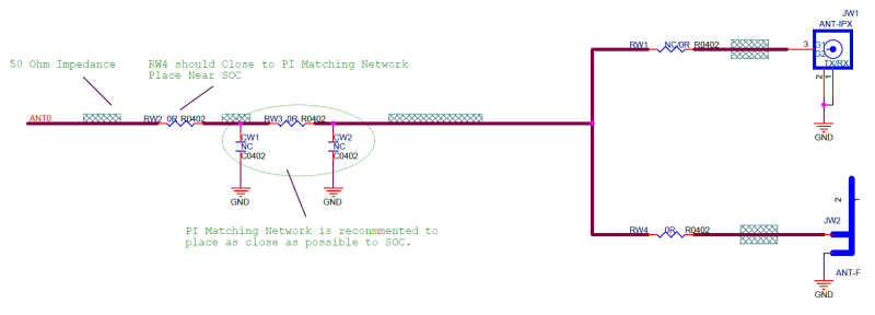

射频端口设计
射频输出端口(ANT pin)无需匹配电路,但可预留天线 PI 型匹配电路。如上图所示。为了方便天线PI型匹配电路调试,需在射频输出端口与天线间预留 0Ω电阻 WR1。如图所示。
因 R128 芯片射频前端已设计滤波器用于射频认证时滤除谐波杂散,因此,硬件方案端只需要预留一个PI型匹配电路用于匹配天线,无需额外多预留一个 PI型滤波网络用于滤除谐波杂散。

- 串口调试电路 TX/RX 信号要加防倒灌电/隔离保护电路。可以选择 MOS管或二极管方案,二极管方案必须选择肖特基二极管。加工生产时为节约成本,MOS管和二极管隔离保护电路可以 NC,但板级至少要串接 100Ω电阻。

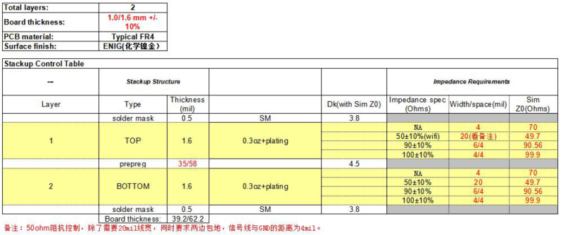

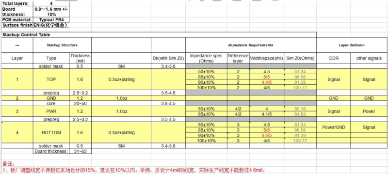

叠层设计
R128采用两层板或四层板设计。
2层板设计参考
4层板设计参考

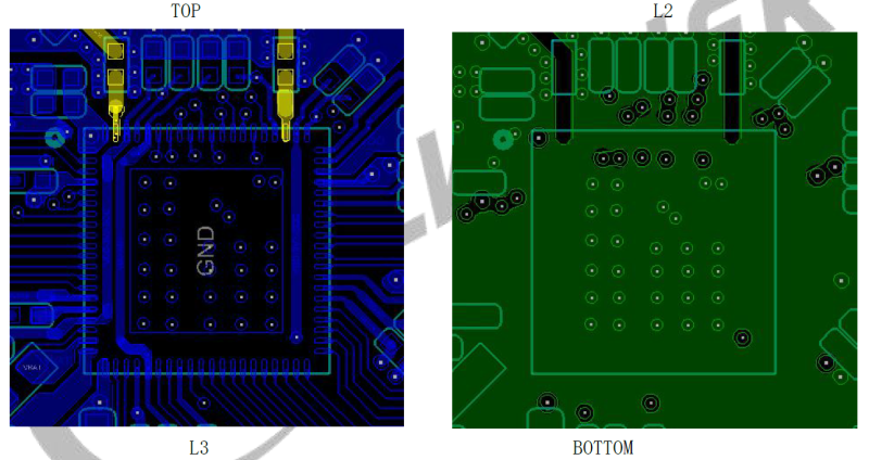

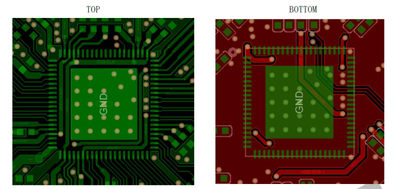

SoC Fanout
R128封装采用 8x8mm QFN设计,0.35mm ball pitch,0.17mm ball size,可支持 2 层板方案与 4 层板方案。
两层板 Fanout 建议
- 尽量保证 SOC 背面 GND 完整;
四层板 Fanout 建议

R128 40Mhz 时钟建议 Layout 采用以下原则:
- 晶振尽量靠近 IC 摆放,使 HXTAL-OUT/HXTAL-IN 走线长度小于 400mil,减少 PCB走线寄生电容,保证晶振频偏精度;
- 晶体必须和 SOC放置同一面。避免换层过孔,增加杂散电容而引起频率偏移;
- 晶振的匹配电容必须靠近晶振管脚摆放;
- 晶振及其走线区域的外围和相邻层,用 GND屏蔽保护,禁止其它走线;
- 晶体下方不允许走线,内层或另一面无法避开时不能与时钟线平行走线。
复位和系统配置Pin Layout 设计
复位和系统配置PIN 建议Layout 采用以下原则:
- SOC 复位信号上拉电阻靠近SOC,复位信号两边包地,对地1nF 电容靠近SOC 放置,提高ESD 性能;

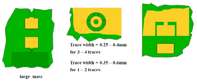

SOC 端电源建议Layout 采用以下原则:
- 每1A 电流对应40mil 线宽(铜厚1oz),电源换层尽量多打Via 孔,保证连接性;
SPI FLASH Layout 设计
- SPI FLASH应靠近主控摆放,走线长度≤2000mil;
- 走线间距≥2倍线宽,CLK 单独包地处理;
- CLK信号串接电阻靠近主控摆放,串阻与主控连接走线距离≤300mil;
- DATA信号串接电阻为兼顾读写方向信号匹配,建议靠近链路中间放置。

USB Layout 设计
USB建议 Layout 采用以下原则:
- 阻抗要求:差分 90ohm
- 等长需求:差分对内长度差 50mil内,总长度控制在 4000mil以内;
- USB-5V 按照电流要求走线;
- USB-DM/USB-DP走线的过孔不超过 2个;
- USB-DM/USB-DP建议与其它信号的间距大于 10mil,保证 USB信号参考平面完整,避免走线走在器件下面或者与其他信号交叉;
- TVS器件需要靠近 USB座子摆放;
- USB座子金属外壳接地管脚 TOP面建议全铺接地。

- AVCC/HPVCC/VRA1/VRA2/AGND接地电容、电阻依次靠近主控摆放;
- PCB走线 AVCC、VRA1、VRA2线宽≥10 mil;线长≤300mil,远离高速干扰信号;
- AGND走线线宽尽量大,空间允许情况下增加大片覆铜,若耳机座远离 SOC,建议 AGND 分别在 SOC端和耳机座端放置 0 ohm电阻到地,连接到 GND平面的过孔≥2个。
MIC 建议 Layout 采用以下原则:
- ESD 器件必须靠近 MIC 摆放,从 MIC 引出来的走线必须先经过 ESD器件,在连接其他器件;
- MICxP、MICxN,类差分走线,线宽 4mil,线距 4mil,包地。如果 MIC的滤波电容接地点是 EARCOM,则用 EARCOM 包地;

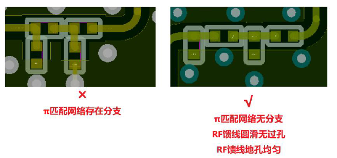

WIFI 和天线 Layout 设计

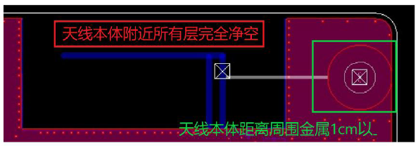

WIFI 建议 Layout 采用以下原则:
- 射频端口尽量靠近天线或天线接口,射频走线远离电源、LCD电路、摄像头、马达、HPOUT、USB等易产生干扰的模块;
- 天线馈线阻抗控制 50ohm,为了增大线宽减少损耗,通常馈线相邻层挖空,隔层参考参考平面需要是完整地,同层地距离天线馈线距离保持一致,两边多打地过孔;
- 射频线需要圆滑走线,不能换层,并进行包地处理,两边均匀的打地过孔,射频线需要远离时钟线的干扰;
- 合理布局天线馈线的匹配电容电阻,使馈线平滑,最短,无分支,无过孔,少拐角,避免阻抗突变;
- 如使用 PCB走线作天线,请确保天线走线附近区域完全净空,净空区大于 50mm²,天线本体至少距周围的金属 1cm以上;

- 大功耗器件尽量靠近 PCB板上的大面积地层铜箔,借助铜箔散热;QFN芯片的中间 EPAD是专门设计来散热的,因此一定要接到地层上;

- 较大的焊盘及大面积铜皮对管脚的散热十分有利,但在过波峰焊或回流焊时由于铜皮散热太快,容易造成焊接不良,必须进行隔热设计,如 GND 花接等,常见的隔热设计方法如图所示。

- 对于多层印制线路板,应利用电镀通孔来减少通过线路板的传导热电阻。这些小孔就是热通路或称热道;

- Reset信号建议增加 1nF电容接地,电容靠近主控摆放 ;电容接地端需用过孔加强连接;Reset走线需要全程用 GND走线保护;
- 对于模组上的 reset 信号,需在模组上靠近芯片管脚的位置增加 1~100nF 电容接地;

| 5 | CHIP-PWD和RESET信号上必须接1nF下地电容,靠近SOC PIN放置。 | 必须遵守 | |

| AUDIO | 1 | AVCC/VRA1/VRA2的AGND通过0R电阻单点到GND | 必须遵守 |
| 2 | Audio codec所有外围电阻以及电容的参数不能修改。 | 必须遵守 | |
| 3 | 所有喇叭、LINEIN、MIC接口必须接ESD器件,且靠近座子摆放。 | 建议 | |
| 4 | 单喇叭的默认使用LINEOUTLP/N信号。 | 必须遵守 | |
| 5 | MIC单端或差分配置是否正确。 | 必须遵守 | |

| USB | 1 | USB接口支持OTG/HOST功能,USB电源建议通过限流开关进行控制。 | 建议 |
| 2 | USB接口必须挂ESD器件,USB D+/D-必须使用容抗小于5PF的ESD器件。 | 必须遵守 | |
| 3 | USB-DP/DM建议预留串接电阻位置,建议阻值5Ω。 | 建议 | |
| 4 | USB具有OTG功能,USB-ID的设计必须参考标案原理图设计。 | 建 议 | |
| 5 | 必须在原理图中标注清楚USB信号线的走线阻抗要求,以便PCB layout设计。 | 建议 | |
| 6 | 必须在原理图中标注清楚USB电源的最大工作电流,以便PCB layout设计。 | 建议 | |
| CARD | 1 | SDC0-CLK信号需串接33R电阻,并靠近SOC摆放。 | 必须遵守 |
| 2 | SDC0所有信号都不需要外接上拉,禁止使用外部上拉。 | 建议 | |
| 3 | SD接口所有信号需挂ESD器件,若支持SD3.0高速模式,其中CLK、CMD、DATA信号的ESD器件容抗必须小于5PF。SD2.0需小于35PF。 | 必须遵守 | |
| 4 | Card-DET信号建议串1K电阻,提高系统ESD | 必须遵守 | |
| 5 | 建议在原理图中标注清楚TF卡信号线的走线阻抗要求,以便PCB layout设计。 | 建议 | |
| 6 | 建议在原理图中标注清楚CARD电源的最大工作电流,以便PCB layout设计。 | 建议 | |
| WIFI/BT | 1 | WIFI射频走线需靠近天线部分,要求平滑走线,远离电源、LCD电路、摄像头、马达、功放、USB等易产生干扰的模块。 | 必须遵守 |
| 2 | 天线馈线阻抗控制50ohm,为了增大线宽减少损耗,通常馈线相邻层挖空,隔层参考参考平面需要是完整地,同层地距离天线馈线距离保持一致,两边多打地过孔; | 必须遵守 | |
| 3 | WiFi的天线需预留π型滤波电路,便于天线匹配调试。 | 必须遵守 | |
| 4 | 必须在原理图中标注清楚射频信号线的走线阻抗要求,以便PCB layout设计。 | 建议 | |
| KEY | 1 | GPADC网络的采样范围为0-1.08V,需保证任意两个按键按下时GPADC电压差必须>=0.2V。 | 必须遵守 |
| 2 | GPADC按键阻值建议和参考设计保持一致,采用1%的高精度电阻; | 必须遵守 | |
| 4 | GPADC按键建议保留去抖电容和ESD器件。 | 建议 | |
| 5 | FEL、RESET按键建议保留去抖电容和ESD器件。 | 建议 | |

| 2 | PCB 的叠层参数与阻抗控制 | 必须遵守 | |

| 18 | ESD 器件必须靠近MIC摆放,从MIC引出来的走线必须先经过ESD器件; | 必须遵守 | |
| 19 | MICxP、MICxN,类差分走线,线宽4mil,线距4mil,包地。 | 必须遵守 | |

| 21 | 射频线需要圆滑,不能换层,并进行包地处理,两边均匀的打地过孔,射频线需要远离时钟线的干扰; | 必须遵守 | |
| 22 | 合理布局天线馈线的匹配电容电阻,使馈线平滑,最短,无分支,无过孔,少拐角,避免阻抗突变; | 必须遵守 | |

| SPI/FLASH | 24 | SPI、FLASH应靠近主控摆放,走线长度≦2000mil; | 必须遵守 |
| 25 | 走线间距≧2倍线宽,CLK单独包地处理; | 必须遵守 | |
| 26 | 时钟信号串接电阻靠近阻抗摆放,串阻与主控连接走线距离≦300mil。 | 必须遵守 | |
| 27 | 数据信号串接电阻为兼顾读写方向信号匹配,建议靠近链路中间放置。 | 建议 | |
| 28 | 使用4线FLASH时,要求MISO/MOSI/WP/HOLD信号等长约束控制在300mil以内 | 必须遵守 | |
