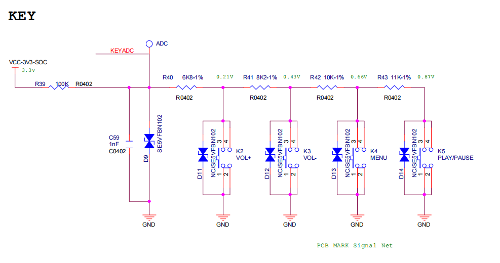

key_vol的配置方法,可以参考下图的GPADC-KEY的硬件设置。
在图中,VCC输入的电压为3.3V,通过分压关系,第一个按键的电压为0.21V,因此key_vol可以设置为210,以此类推。
